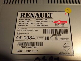

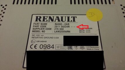

Gibt es unterschied zwischen diesen Geräten?
PART CODE : 2811 51144R - - A und PART CODE : 2811 56224 - - -
Drei Bindestriche und zwei Bindestriche+A? Hat es eine Bedeutung?

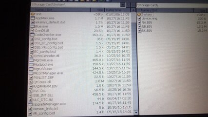

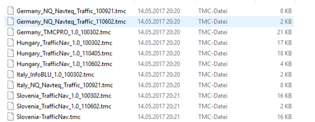

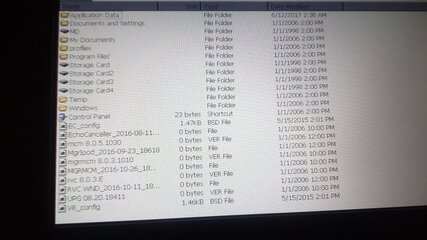

Ich hab neuerlich ein MNEvo und natürlich mit TMC. Ich weiß aber nicht wie das funktioniert. Was für eine Dateien braucht man dazu? Wie sieht die Ordnerstruktur aus?
Kann mir einer helfen? Ein Foto über Storage Card? Ordner NNG? Was sind diese Dateien? Was braucht man zur funktionierenden TMC-Funktion? Dankeschön!
Das sind C++ Objektdateien, die dem Gerät erzählen welche Frequenzen das TMC Signal enthalten, welche Informationen in welchem Land/welcher Karte verarbeitet und angezeigt werden und welche Funktion getriggert wird, Ausweichstrecke ja/nein usw.

TMC muss man nicht einstellen, das läuft automatisch:
Traffic Message Channel – Wikipedia (https://de.wikipedia.org/wiki/Traffic_Message_Channel)
In den Dateien aus deinem Screenshot liegen die Location Tables, die gehören zu den Karten dazu. TMC kann immer nur auf Anschlusspunkte/Abfahrten genau anzeigen. Um es zu nutzen musst du nix weiter als das Navi einschalten. Hast du eine aktive Route, werden Verkehrshinweise unten links eingeblendet und auch die erwartete Abweichung der Fahrzeit.
Es werden auch Wettermeldungen eingeblendet.
Du kannst dann drauf drücken um eine Umleitung berechnen zu lassen. Die Infos kommen aus den normalen Rundfunksendern (UKW) und sind deshalb auch nicht so besonders gut. Teilweise hinken sie (genau wie der "Verkehrsfunk" ) deutlich hinterher. Das Medianav Evolution hat sogar die kostenpflichtige Navteq Lösung, die deutlich besser als das kostenlose TMC ist.
Aber es ist besser als nichts: Mich hat eine Aquaplaningwarnung schon mal richtig gerettet.
Fährst du nur mit eingeschalteter Karte ohne Route, so zeigt er direkt auf der Karte an, wo er Meldungen hat. Das finde ich schon nett.

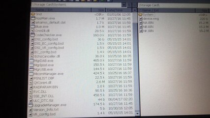

Mein MNEvo bootet endlich! Ich weiß nicht warum,aber muss ich den code mit jeden start neu eingeben und alles wieder auf Deutsch einstellen.
Kann mir vielleicht jemand der komplette Speicherinhalt hochladen? Also,Storage card-Storage card2-Storage card3-Storage card4.
Ich denke,alles löschen und neu aufsetzen würde mir helfen. MNEVO 7.0.5 wäre mir eine große Hilfe.
Dankeschön
Ist etwas zu viel oder zu wenig???

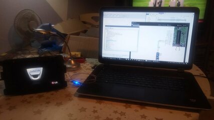

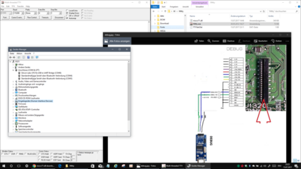

Also,MN1 und MN2 repariert. Softwarelösungen haben nichts gebracht. Ein paar kleinigkeiten gekauft und läuft alles wunderbar.
vor der Reparatur: keine Speicherkarte
20182328_436904103361883_2005231236_o.jpg 20108077_436904123361881_848224376_o.png 20186995_437380956647531_789822607_o.png 20137953_437380966647530_732072281_o.png 20137984_437380959980864_322943636_o.png
YouTube Video
nach der Reparatur: alles wieder da
20180286_437429976642629_2000315534_o.jpg 20182210_437429969975963_886752685_o.jpg

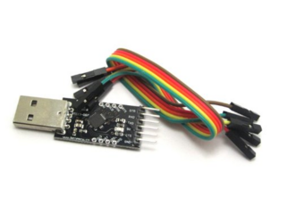

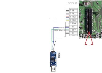

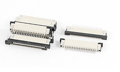

Ersatzteile:

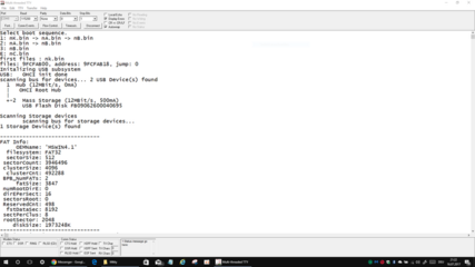

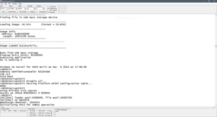

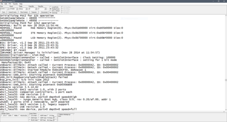

HAi, anybody , Can you please give link for "multithreaded tty" software.
And what file should be used for the booting problem. Nk.bin or bootloader.bin for flashing using jtag. Mymedia nav doesn't boot.............
