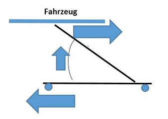

sowie das Auge dazu hat, ubs der Wagenheber rollt nicht mit beim anheben.
Deswegen gibt es auch die Rollen am Wagenheber.
Habe auch ein Plattenhof ( sogar Abschüssig )mit Fugen auf dem man aufpassen muß das die Rollen nicht darin hängen bleiben.
Ansonsten heißt es wieder Neu ansetzen und Augen auf beim Pumpen.
