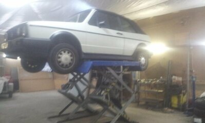

die günstigen könnt ihr alle vergessen......keine Hubhöhe......den Boardeigenen nehmen..der ist nicht schlecht oder einen der mindestens 50cm hubhöhe hat. sonst geht das nich.....
