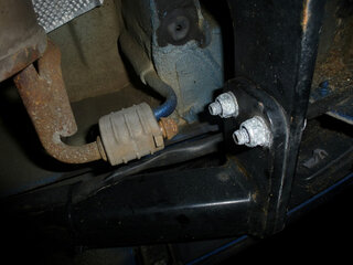

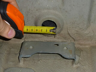

An das Blech kommt der mechanische Bremskraftregler für die Hinterachse, wenn kein ABS verbaut ist.
Warum willst du die Mutter abbauen, kannst du nicht den Halter direkt von der Karosserie abschrauben?
dieser bolzen geht doch durch den boden des kofferraums. oben im kofferraum ist der grosse kopf, an dem man das ersatzrad runterschraubt, und unten eben diese "mutter". der soll ja da nicht drinbleiben, selbst wenn der rest so abginge, was aber auch nicht so aussieht.
Nach deinem Bild, würde ich sagen, endet der Bolzen unter dem Kofferraum. Von oben ist nur ein Loch mit Deckel, damit du ihn bedienen kannst.

@texas: aufbocken, drunter und ab! du hattest recht, oben ist das ding ueberhaupt nicht befestigt, nur mit den beiden 40er sicherheitstorx schrauben. was mach ich da oben jetzt rein, damit der kofferraumteppich (man kann ihn auf dem foto erkennen!) nicht von unten nass wird? gibts da passende blindstopfen fuer die sparversion ohne ersatzrad? edit: bzw fuer die lpg version? bei karpatenbaer war einfach die halterung noch drin, bei lpg-hb war da aber was vor.

warum verloren gegangen? das loch war doch in benutzung, da kann doch kein stopfen drin gewesen sein. oder hat der ein loch?
