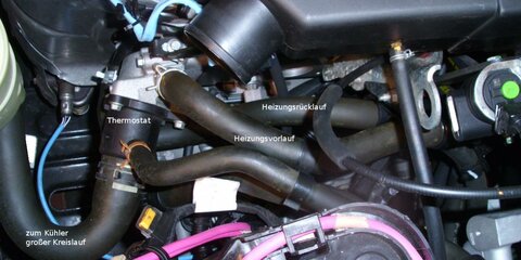

Es gibt den kleinen Kühlwasserkreislauf, die Wasserpumpe sitzt am Ende des Rücklaufs und drückt das Wasser durch den Motor.
Das Wasser kommt am Thermostat an und wird vor dem Thermostat (Heizungsvorlauf) Richtung Heizungswärmetauscher im Fahrgastraum geschickt.
Von da über den Heizungsrücklauf geht es wieder direkt vor die Wasserpumpe.
Das ist ein Kreislauf der nicht abgeriegelt werden kann, deshalb sind die Rohre neben dem Gaspedal auch heiß, wenn die Heizung im Fahrgastraum auf kalt steht.
Der große Kreislauf über den Kühler wird durch das Thermostat automatisch dazu geschaltet oder getrennt.

Das Teil 4 im Schema ist das Entlüftungsnippel, hier im letzten Bild zu sehen.

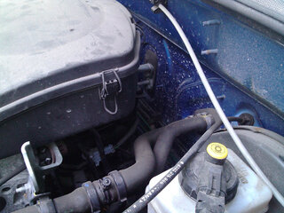

wovon sind die schrauben auf dem bild? kann ich die zum verdampfer anbringen missbrauchen?
