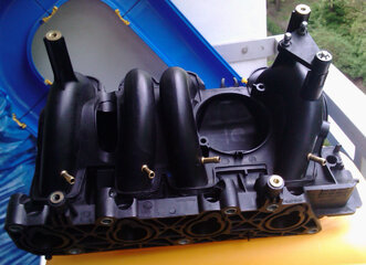

Hier wäre so ein Krümmer vom LPG Motor, wo die Einblasdüsen schon montiert sind.
ich erkenne da gar keinen unterschied auf dem bild. und die nr ist doch auch die gleiche. passen diese duesen denn auch fuer die kme?

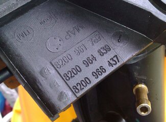

so, habe das ding jetzt hier. sind tatsaechlich die eingaenge fuers gas schon drin. wackeln nicht, haben auch alle denselben abstand zum motor. hab ich mir diese arbeit schonmal gespart. einen ersatzkruemmer wollte ich mir sowieso besorgen, damit ich mich nicht fahruntuechtig mache, wenn ich was versaue. prima, danke texas!

was sind denn da alles fuer nummern drauf? irgendwie scheint renault da keine rechte ordnung in ihren katalogen zu haben. aber die von texas genannte mit der 437 ist auch dabei, also bin ich zuversichtlich, dass das ding passt.
warum zeigen diese gasanschluesse eigentlich so wild in irgendwelche richtunge? wo sitzen denn die injektoren beim werksumbau? ich habe eigentlich vor, das 4er rail mittig ueber kruemmer unter luftfiltergehaeuse zu setzen. passt das nicht?
