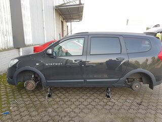

Ich habe schon Rangier Wagenheber mit Gummi Auflage und Nut (https://www.amazon.de/dp/B001B44QPE/) und nach oben gezeigter Aktion dann 2x Unterstellböcke gekauft (https://www.amazon.de/gp/product/B0099R161M)
Nun möchte ich eine Seite komplett anheben, Unterstellböcke drunter und dann die Reifen tauschen.
Aber - wo soll ich diese plazieren? Da, wo der Wagenheber angesetzt wird ist ja kein Platz mehr - oder?
Der Duster PH2 ist 25mm höher gelegt. keine Ahnung ob das hier einen Unterschied macht zu den normalen
Habt ihr da Erfahrungen - und besser noch mit 1~2 Fotos - die mir zeigen wo ich nach dem Anheben diesen Bock jeweils sicher unterstellen kann?

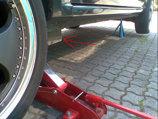

Ich würde das einfach so machen:
vorbereitung-jpg.44838
Unterstellböcke unter dem Vorderachsträger und dem äußeren Bereich der Hinterachse, wobei ich selbst diese beiden Möglichkeiten nicht nutze.
Mit einem kleinen Rangierwagenheber und einem Stück zwischengelegten Kantholz (siehe Pfeil), läßt sich das Fahrzeug im Bereich des vorderen, originalen Wagenheber-Ansatzpunktes so weit hochheben, daß sich dabei auch gleichzeitig das Hinterrad vom Boden löst.
Der Unterstellbock unter der HA ist nur zur Sicherheit untergeschoben und das Fahrzeug lastet nicht wirklich darauf.
Ich hatte das Fahrzeug nur ganz leicht auf dem Bock touchieren lassen, da ich den Unterbodenschutz nicht durch denV-förmigen Stempel des Unterstellbockes beschädigen wollte.
