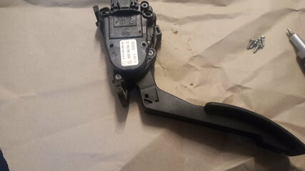

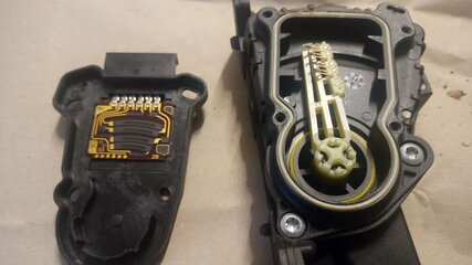

Da bin ich wieder :)
nach recherchieren im Netz hab ich dann mal das "Gaspedal" ausgebaut und abgesteckt , vorsichtig Zerlegt und mit Kontaktspray behandelt , die Schleifkontakte Vorsichtig nachgebogen , und wieder so gut wie möglich in der ursprünglichen Stellung zusammengebaut - wie es aussah , kann man da ein-zwei Millimeter toleranz verdrehen. Kontrolllampe blieb bis jetzt aus . kommt das wieder , gibt´s ein neues Gaspedal .
