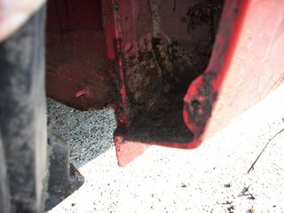

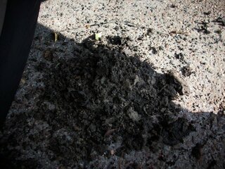

Mein MCV I ist von 02/2012.
Rost an einer kleinen Stelle,sieht nach Steinschlagschaden aus,werde ich ausbessern.:)
Wo man aufpassen sollte:
Vorn,die unteren Ecken der Kotflügel,wo sie an den Holm anschließen.
Dort sind die Abläufe vom Wasserkasten,waren bei meinem Beidseitig zugesetzt.
Radhausverkleidung unten lösen,etwas wegklappen und dort sauber machen dann und wann schadet nicht.;)
Habe die Kunststffniete dort gleich gegen Klammer und Schraube ersetzt,jetzt kommt man da leicht ran zum sauber machen beim Frühjahrsputz.:)
