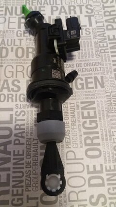

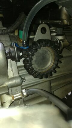

Hallo, ich bin ja immer noch der Meinung, dass das Ganze an einem bestimmten Bauteil liegt,
ich denke es hängt mit der Hydraulik und den Reibwerten an den Dichtungen zusammen.
Mir ist aufgefallen, dass, wenn ich die Bremsflüssigkeit austausche, die ja das System der Kupplungsbetätigung auch mit verwendet, es besser bzw. erst mal komplett weg ist. Nach einiger Zeit kommt es wieder, das "Brummen"
oft erst nur im Stand, wenn Motor aus und langsam gedrückt wird.
Die Werkstätten haben bei mir alles durch. Nur das Schwungrad ist noch original, das kann es theoretisch nicht sein, da es ja bei Motor aus nicht dreht und sich da nichts bewegt oder nach-gibt.
Bei Sash 1890 wurde das Schwungrad auch getauscht und kein Erfolg!!

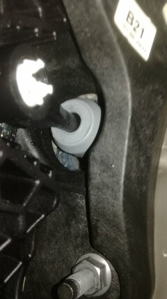

Also wo bewegt sich was? Kupplungspedal schließe ich mal aus, das macht zwar manchmal leise Geräusche, aber die sind das definitiv nicht. Auch die Gummi-Staubmanschette die man von der Kupplungspedal Seite im Fußraum sieht, macht leise Schleifgeräusche. Aber niemals so laut und kratzig.
Es bleiben noch die beiden Zylinder (Geber und Nehmer).
Und natürlich die ominöse Dose die ja Vibrationen in der Hydraulik filtern soll. Die "flattert" eindeutig mit, wenn das Brummen hör- und fühlbar ist.
