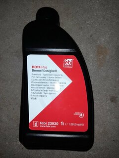

Bei mir hat sich heute genau das bestätigt, was 4x4Fahrer beschrieben hat...
Austausch der Bremsflüssigkeit zeigte keine Verbesserung...
Vorher DOT4 Liqui Moly
Gestern gegen diese hier,mit Renailt Spezifikation, ausgetauscht
Hatte gehofft, dass DOT4 Plus mehr und besser Wärme vertragen könnte und dadurch Reibung verhindert oder Dichtring im Ausrücklager besser schmiert.
