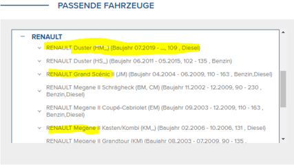

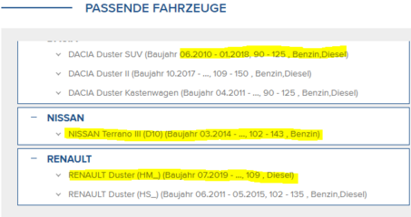

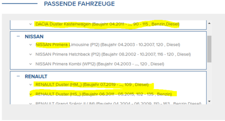

Hier der Zentralausrücker (Nehmerzylinder) mit der Teile Nummer 306205626R
Der wird auch noch in vielen weitern Fahrzeugen verwendet. Und dieser ist kein neu erfundenes/konstruiertes Teil. Diese Nummer gibt es bereits seit mind. 2010. Dass dieser geändert wurde und die gleiche Nummer hat kann schon sein?
Dies sind nur Beispiele für verschieden Fahrzeuge.
Was dann zur Problembehebung verbaut wird entscheidet im Garantiefall Renault bzw. die Vertragswerkstatt
bei Bestellung der Teile über das System.
Link zu einem ebay Angebot, zur Veranschaulichung des Teils.
Kupplungsbetätigung Original Dacia Duster 4x4 1.5 dCi 1.6 16v 306205626R | eBay
