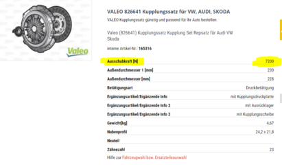

Die Ausschubkraft muss ja irgendwo herkommen. Habe auf die schnell mal ein Beispiel reinkopiert:
7200N bei dieser Kupplung sind 720 Kg die überwunden werden müssen, um die Kupplung zu trennen.
Oder sehe ich das falsch.
Beim Duster waren es 550 Kg, wenn ich mich noch recht erinnere.
Der Nehmer ist im ausgebauten Zustand schon ausgefahren. Im Eingabauten ist er zurückgedrückt von der Membranfeder. Das wurde weiter vorne im Thema alles schon beschrieben.

Bei deinem Beispielzylinder mit dem Sensor dran, den der Dacia nicht hat, steht ja auch Betriebsdruck bis 50 bar und maximale Ausrückkraft 7000 N. Diese Drücke bzw. Lasten dürften aber nicht aufkommen, wenn die Kupplung normal leichtgängig ist.
Jetzt nochmal, Achtung:
Ich habe oben beschrieben es ist nur auf die schnelle ein Beispiel, wie eben auch in jedem Prospekt von Valeo, Sachs, LUK.... Sensor hin oder her ist völlig egal.
Die Kraft von der wir hier sprechen, wird beim Duster wie bei jedem anderem Fahrzeug benötigt, um die Kupplungsreibscheibe zwischen Schwungscheibe und Kupplungsautomat einzuklemmen.
Wenn die Scheibe nicht geklemmt wird, rutscht die Kupplung durch und Fahren ist nicht möglich.
Soweit so gut.
Wenn die Kraft nicht erreicht werden sollte, ist ein Auskuppeln und somit Gangwechsel, Anfahren, ...
im normalen Sinne nicht möglich. (die Kupplung trennt nicht oder nur unvollständig)
Das hat alles mit einer Schwergängikeit am Pedal nichts zu tun.
Das ist mathematisch über Kolbenflächen und Hebel berechnet, und sollte einen Kraftaufwand am Pedal von
ca 9-14 Kg ergeben.
Wir wollen ja auch wissen, worauf der erhöhte Kraftaufwand zurückzuführen ist und nicht der normale Kraftaufwand, der zum Trennen der Kupplung nötig ist.
Und wir sprechen von der Kraft zum Auskuppeln und nicht von der Kraft mit der die Kupplungsscheibe im eingekuppelten Zustand (ohne Pedalkraft) zusammengehalten wird.
