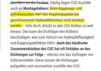

Ich kann sagen, dass ein Testen des Pedals und der Kupplung ohne eingebautes Getriebe nicht möglich ist, da macht man den Zentralausrücker kaputt, wenn man da aufs Pedal steigt. ( laut Werkstattanweisung sogar verboten!)
Es ist ja so, dass der Zentralausrücker an der Getriebe-Seite und der Rest, also die Kupplung selbst, an der Motorseite befestigt ist. Sobald das Getriebe auch nur milimeterweise vom Motor getrennt ist und man das Pedal betätigt, kommt es zum Schaden am Zylinder. (Dieser kann zu weit herausgedrückt werden).
Quelle:Einbau des Zentralausrückers
Wenn die Ursache nun wirklich im Pedal liegt, läßt sich das auch viel einfacher testen, ohne das Getriebe auszubauen. Es reicht den Kupplungsgeberzylinder auszubauen oder die Ankupplung über den Kolben mal eben zu trennen. Dann wird es sich zeigen, ob es auch ohne Last schon schwer zu treten sein wird. Es dürften dann eigentlich nur die Federkräfte der Rückzugsfeder und der Totpunktfeder entgegenwirken.

Nichts Genaues weiß man also nicht. Aber daß man den Zentralausrücker nur bei angesetzten Getriebe betätigen kann, würde ich so nicht sagen. Wenn man einen Anschlag davor baut, dieser kann durchaus auch nur provisorisch sein, könnte man schon herausfinden, ob dieser klemmt. Mit einer passenden Druckfeder dazu als Last könnte man das Kuppeln schon simulieren. Auch ob Wärme dabei einen Einfluß hat.
