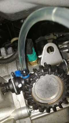

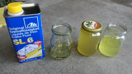

musste heute wieder eine über 100km Strecke zurücklegen und , wie bereits vermutet, kam beim Ankommen das Geräusch wieder.
Habe gleich, solange noch alles warm ist, ca. 300ml Liqui Moly DOT4 Bremsflüssigkei eingefüllt und über Entlüftungsventi entnommen. Beim Betätigen des Kupplungspedals kam es, wie auch davor, zum Quitschen.
Werde mir mal Original DOT 4 + Iso Class 6, Norm Renault 03-50-006 besorgen und komplett austauschen.

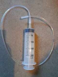

Hatte mir mal so eine Spritze gekauft.
Einfach blaue Kappe am Entlüftungsventil aufmachen, Schlauch drauf, Bügel runtedrücken und Leitung etwas rausziehen. Jetzt kannst du mit Spritze die Flüssigkeit ansaugen. Dann Leitung wieder rein, Schlauch ab und fertig.
Besser wäre eine Vakuumpumpe, da ist es möglich größere Mengen durchzuziehen.
Die Flüssigkeit sollte auch nicht vorab geschüttelt werden, oder mit einer Spritze oben in den Vorratsbehälter gefüllt werden. Es mischt sich sonst wieder Luft mit ein die evtl. schwer entweichen kann.
Mist ist eben, dass unterhalb der Dose, in Richtung Nehmerzylinder die "Pampe" nicht mehr herauszubekommen ist. Ein Flüssigkeitswechsel aus dem Zylinder in der Kupplungsglocke ist somit so gut wie nicht möglich.
