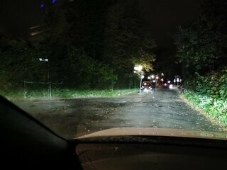

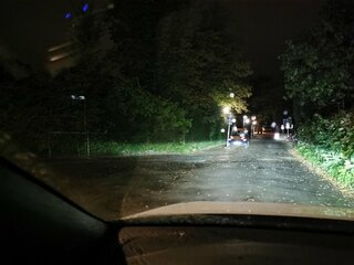

Und jetzt mal ein Beispiel von der Konkurrenz. Hatte die Tage einen Leihwagen für betriebliche Zwecke. Hyundai i30 N-Series, mit LED Scbeinwerfern und natürlich Abbiegelicht. Da dazu die Nebler angehen eine gute Möglichkeit, den vorher-nachher Effekt der Ausleuchtung von Nebellampen zu sehen. Ich finde schon sehr beachtlich. Sowas haben heute viele Autos, geblendet hat mich das nie.IMG_20191011_063525.jpgIMG_20191011_063519.jpg

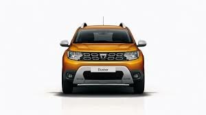

Merkt ihr was? Schon von der Form und Grösse her kann man die sich daraus ergebende Lichtausbeute nicht vergleichen.
Da müsste man eigentlich mit mindestens mit sowas vergleichen:
Was vergleichst Du hier gerade?
Beim Duster und Jimny zeigst Du die relevante Abstrahlfläche und bei dem Fahrzeug in der Mitte das Ganze aber gröstenteils irrelevante von der Seite?
Zeig das mittlere Fahrzeug mal von Vorne, dann sieht man, was man vergleicht.
Ein optisch großer Reflektor macht noch nicht viel Licht.
