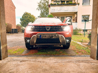

Ich habe auf Led Nebellampen umgerüstet, sah mir nicht so gut aus, LED Scheinwerfer und Nebler mit H Birne. Umbau war in einer Stunde erledigt, ihr müsst nur beim abheben des Innenkotflügel aufpassen, wenn ich den Radlaufschutz dran habt, Vorsichtig über den kleineren Teil heben, sonst zieht man den leicht ab.

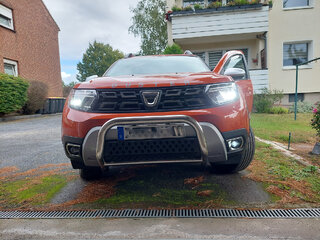

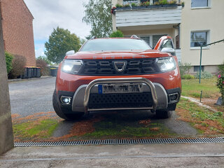

Nach Einbau sieht es so aus, Nebler an und auch als Abbiegelicht geht es.
Habe die am Freitag Nachmittag bei Amaz.. bestellt und Samstag waren sie Nachmittags schon da.
Passen 100% ohne das man was ändern muss, so wie bei LzParts und waren 150€ günstiger.

@mawi2 Hat dein Duster Abbiegelicht oder warum leuchtet beim einlenken der jeweilige Nebelscheinwerfer auf der einen Seite? :o
