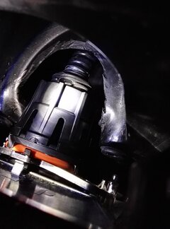

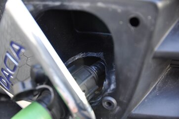

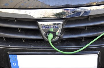

Fotos vom Loch hinter dem Logo kann ich noch machen, kein Problem. Es ist zwar nicht schön, sieht aber keiner. Fotos vom Motorraum sind auch kein Problem, mache ich dann auch noch.

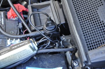

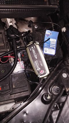

Hier ein paar Bilder zum Thema DEFA-Ölrvorwärmer.
Bitte entschuldigt, aber es war halt dunkel. Wenn ich es nicht vergesse, mache ich am Wochenende noch einpaar Bilder, wenn es hell ist.

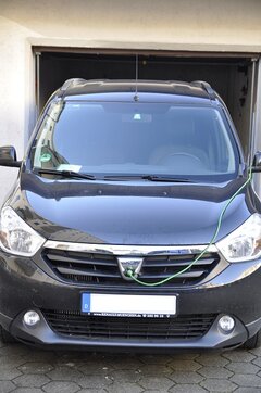

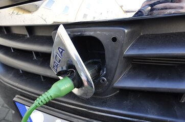

Bild 1: Auto mit angeschlossener Zuleitung
Bild 2 + 3: Ausfräsung hinter dem Dacia-Logo

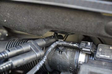

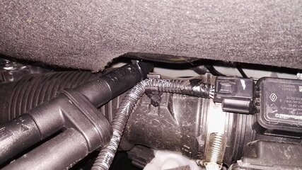

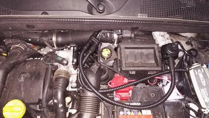

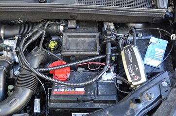

Bild 4 - 6: Kabelführung zum Y-Verteiler, sowie die Unterbringung des Ladegerätes.
Bild 7: Befestigung das Kabel (Y-Verteiler zum Vorwärmer) an einer Halteklammer auf dem Luftansaugschlauch.

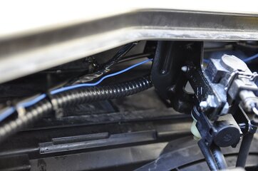

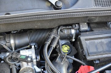

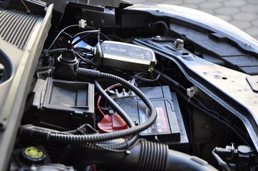

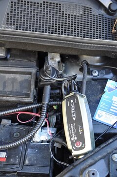

So, nun wie angekündigt / angedroht, ein paar Fotos (im Hellen) von der DEFA-Verkabelung (für den Ölvorwärmer) im Motorraum.
