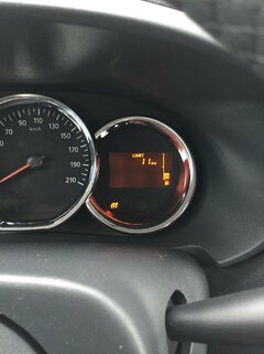

Am 19.6. konnte ich den Lodgy in Empfang nehmen.
Geliefert wurde er ca 4 Wochen früher wie erwartet.
Bei der Abholung hatte er 11 KM auf der Uhr.

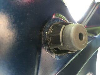

  • Gummipuffer der Heckklappe mit Folie geschützt.

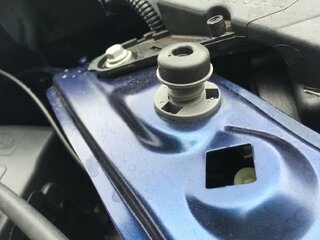

  • Verstellbare Gummipuffer für die Motorhaube montiert.

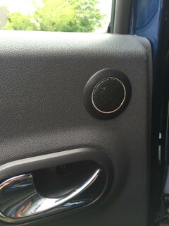

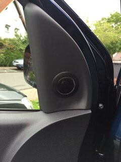

  • Hochtöner vorne und hinten montiert.

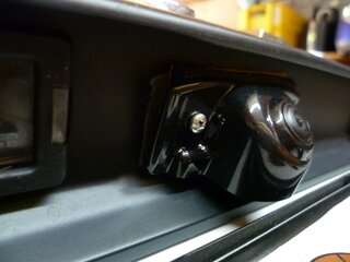

  • RFK einbauen.

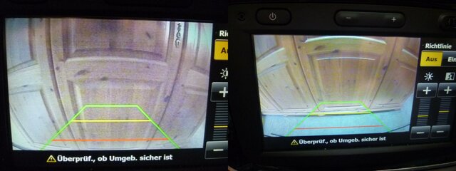

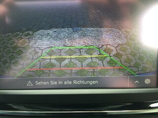

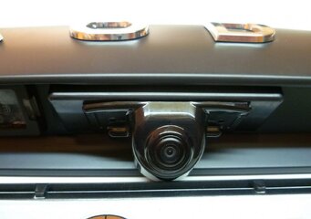

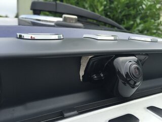

Der Winkel der Kamera stimmt leider nicht, wenn man die RFK direkt unterm Griff montiert. deshalb habe ich mir mit Reparaturknete einen Keil geformt. Jetzt stimmt der Winkel und man sieht din Stoßfänger.

wie ich sehe, bist du mit dem original winkel der rfk auch nicht zufrieden gewesen.
Nein, man kann damit die Stoßstange nicht sehen, fand ich somit nicht brauchbar.
Bin gespannt, wie die Haltbarkeit der 2K Knete ist. Eine Runde Waschanlage hat sie schon hinter sich. Wenns nicht hält, wird sie angeschraubt.
jop, ist nicht so einfach etwas passendes zu finden.
gibt überall jede menge mist, aber kaum was passendes.
habe auch lange gesucht.
Wozu, im Originalwinkel hat man ab erreichen des Bildendes noch ca. 15 cm Luft.
Dafür sieht man nach Hinten mehr, als durch den steileren Winkel.

Die Audiovox RVC1, die von Domo favorisiert wird, verbaut am Lodgy, mittig in der Griffleiste, über der Kofferraumentriegelung.
  • #12
wenn die plan aufliegt, dann seh ich oben im bild noch einen teil der griffleiste.
  • #13
Bei mir war der Abstand von Stoßstange zur roten Linie ca. 60 cm.
Nun sehe ich noch die Stoßstange, was mir persönlich besser gefällt.
Der Keil ist bei mir an der höchsten Stelle ca 1cm hoch.

den sichtwinkel hatte ich schon provisorisch geändert, war aber noch nicht zufriedenstellend (sah außerdem *** :) aus).

  • #15
Ok, ich korrigiere mich. -_- Bei planer Auflage hat man ab Bildschirmaustritt noch ca. 35 bis 40 cm Luft. Bei der roten Linie sind es noch ca. 54 cm, mea culpa.
Aber die Griffleiste stört bei mir in keinster Weise.
Also mir reicht es so, wie es ist.:D
