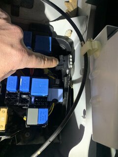

Frage noch habe schon heute mal in den Motorraum geschaut und nach dem Interface Anschluss gesucht bin aber nicht fündig geworden?

Die richtige LPG Software findest du über in den Link in Antwort #3. Der Anschluss für das LPG Interface befindet sich an einem 20-30cm langen Kabelstück, vom Stecker des LPG Steuergerätes kommend. Er kann auch in die Sicherungs- und Relaisbox im Motorraum geführt sein.

den Anschluss habe ich glaube gefunden im Sicherungskasten im Motorraum,
