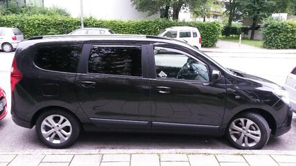

So, unser schwarzer Lodgy ist nun noch ein Stück dunkler geworden. :badgrin:
Heute hat er eine Scheibentönung bekommen. Die Folie absorbiert 95% der Sonneneinstrahlung. Ohne Gegenlicht ist sie quasi blickdicht. Ich hoffe, dass die Klimaanlage nun nicht mehr so powern muss.

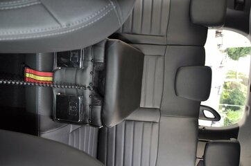

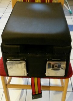

Mittelarmlehne für die 2. Reihe

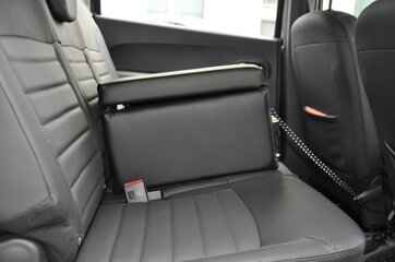

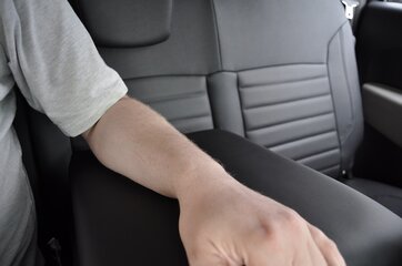

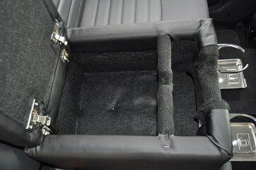

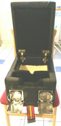

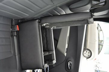

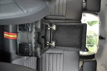

Hallo Zusammen,

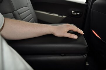

ich habe mir, ähnlich wie Micha der Wolf eine Mittelarmlehne, inkl. Staufach, für die 2. Reihe gebaut.
Meine Anforderung an die Armlehne:
- gepolsterte Auflagefläche;
- Staufache;
- Getränkehalter (Kickertisch-Version, weil Vollmetall);
- KFZ- / USB-Steckdosen;
- "Ladungssicherung"
Als Grundlage dient eine Kiste von 39,5 x 30 x 24cm Größe.
Da diese Kiste doch recht dünn ist und aus Weichholz besteht, habe ich mir eine weitere Kiste (die in die andere reinkommt) auf Arbeit anfertigen lassen.
Die Deckeloberseite ist mit zwei Lagen à 10 mm Schaumstoff und der gesamte Deckel (rundherum) noch mit einem Schaumstoff von 5mm gepolstert.
Das Außenmaterial (gesamte Box) besteht aus schwarzem Kunstleder, in Rindslederoptik.
Die Deckelinnenseite, sowie die Innenauskleidung der beiden Fächer in der Box sind mit schwarzem Fließ-Bespannstoff ausgekleidet.
Die Box wird mit zweckentfremdeten Koffergurten (1x vorn, 1x hinten) an der Rückbanksitzfläche, Haltestange der Sitzbankfläche, befestigt.
Anbei ein paar Fotos. Der Kasten ist zu 90% fertig, es fehlt noch die Innenauskleidung des großen Staufaches, sowie die KFZ-Elektrik.
Sobald der Kasten fertig ist, mache ich neue Fotos und dann auch mit einer gescheiten Kamera. ;)
EDIT
So, nun einige Fotos, mit der Armlehne im Auto.
Es fehlt noch die Elektrik für das kleine Fach und der Gurt muss noch umgefärbt werden.
