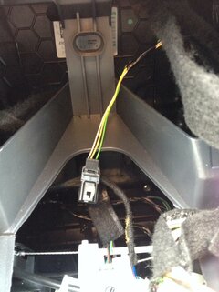

Ich habe bei meinem Dokker hinter dem Radio ein 3 poliges Kabel gefunden,
Weis jemand für was das ist?
Gruss Andreas
Ich nehme an , du hast keine Klima... Bei mir ist der stecker auch da und nicht belegt (keine klima)
Hallo zusammen
Ich habe mit Supreme eine hohe Ausstattung inkl Klima.
Der Stecker ist hinten an den Kunststoff geklemmt.
ZV, Warnblinker und Anschnallleuchte sind andere Kabel.
Na da, ist ja schon die Hälfte für die Nachrüstung vorbereitet :D
Es klingt ehr so als hätte ich etwas daneben gelegen ;) ... Er ist also auch bei Autos vorhanden und unbelegt die Klima haben.
Nächste frage: Hast du einen Diesel? Eventuell ist das der anschluss für den Elektrischen zuheizer... Wobei die Leitungen dafür etwas dünn wirken...

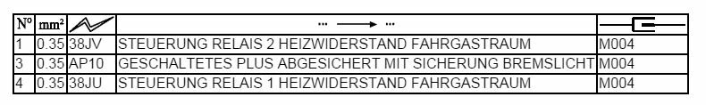

Wenn ich mich nicht ganz irre, ist das hier der elektrische Zuheizer...
Allerdings ist der Stecker WESENTLICH größer...
Also weiter raten :D
Ich guck mal in die Schaltpläne, ob er da erwähnt wird.
Ok,
der Stecker heißt :
R519 - KABELSTRANG FAHRGASTRAUM/HEIZUNG 2
Belegung:
Er ist tatsächlich für den elektrischen Zuheizer... ABER es fehlt ein ganzer Kabelbaum wenn der Zuheizer nicht verbaut ist.
(1113 ist der Zuheizer )
Das ist also das Steuerkabel zum Zusatzheizer.
