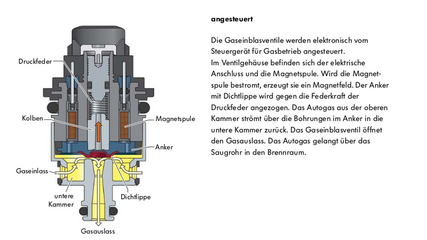

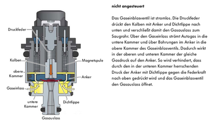

9V Block + Batterieclip, 2 Stück 2.8 mm Kfz Flachstecker, Kabel und Taster
Den Taster mehrmals 1 Sekunde betätigen, damit die Reinigungsflüssigkeit auch die im Ruhezustand geschlossenen Bereiche erreicht.
verklebter-injektor-png.15550
Super. :)
So schlimm wie auf deinem Bild sah zwar keiner der 4 aus,Aber an einem hing ja diese schwarze Schmiere.
Auf dem Rückweg lief er zumindest ohne MKL und der Leerlauf steht jetzt ganz stabil bei 750 RPM und zittert nicht mehr.

Die Injektoren sollten jetzt frei sein.
Am Tank dürfte sowas eher nicht liegen,bleiben bei der einfachen Landi Anlage ja sonst bloß noch der Verdampfer oder das Steuergerät über,mehr ist da ja nicht dran.
