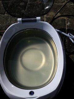

Alles wieder zusammengebaut. :)
Kaffeepause und Essen und dann mal anwerfen,auf Dichtheit prüfen und den Laptop dranhängen.
Das Wasser im Reinigungsgerät zeigt zumindest eine deutlich braune Färbung.

Abgeplatzt ist da nichts.Da hing massiv dicker schwarzer Dreck dran.
Aber nur bei dem Einen.:whistle:
Meiner Meinung nach kann der aber schlecht vom Betrieb kommen.
Würde eher vermuten der ist reingeraten als die Injektoren das letzte Mal raus waren...
Und das war bei Renault,als ich den MCV gekauft habe hat er ja noch einen neuen Satz Gasinjektoren bekommen.:huh:
Ich denke mal Dreck im Einspritzsystem,egal ob Gas,Diesel oder Benzin dürfte nie gut sein...:angry:
