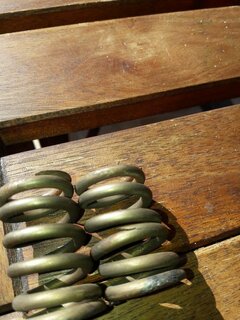

Hier nochmal ein Bild der alten Federn vom Auspuff.
Man sieht das Eine einen Bruch hat und dadurch verkürzt ist.
Das hatte bei Lastwechseln dann die Geräusche verursacht. ;)

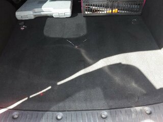

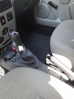

Also heute Morgen mal runter und den Logan innen sauber gemacht.
Hundehaare in dem Filzzeug was man wohl Teppich nennt sind echt widerspenstig. :huh:
Den Rest im Kofferraum muss ich wohl mal mit Pinzette und Akkusauger noch machen.

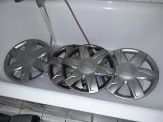

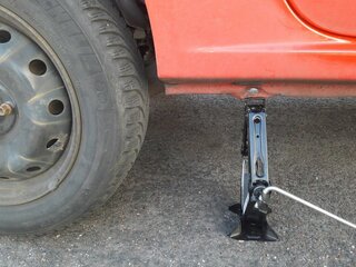

Heute Morgen die SR drauf gemacht da ab Nachmittag mit Regen zu rechnen ist. :huh:
Dabei Vorn einen Blick auf die Bremsen geworfen.so 10000km haben die wohl noch.
Nun gleich ein Stück fahren,Schrauben kontrollieren und dir Kappen wieder draufstecken.
Meine Frau hat gesagt ich soll das Badezimmer nicht dreckig machen,weiß gar nicht warum.:D

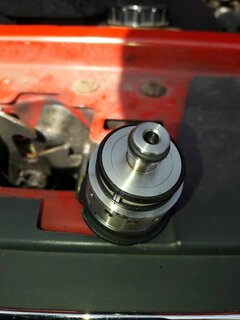

So.

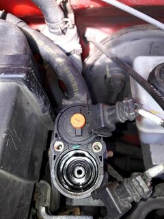

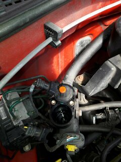

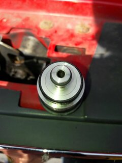

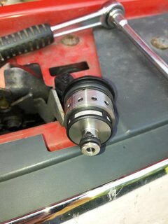

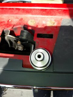

Vorhin die 17,5 km mit dem Fahrrad auf's Dorf raus zum gestern dort abgestellten Auto erledigt und nun dabei.
Habe bei der Railleiste auf der Fahrerseite angefangen. :)
Ein Injektor war nun schon 4.30 im Ultraschall Bad und es sind auch ein paar gelöste Verschmutzungen im Wasser.
Der 2. Badet gerade.

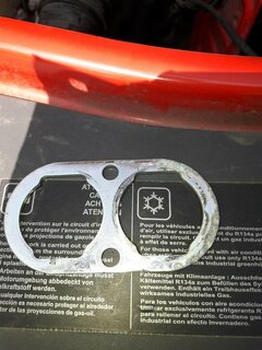

Das Blech was die Injektoren in die Sichtungen drückt sieht auf der Unterseite auch stark verschmutzt aus.
Mache ich gleich mal mit sauber bevor ich die Seite wieder montiere. :whistle:
Jetzt die Beifahrerseite.
Der vordere ist raus und irgendwas grobes schwarzes hängt da dran. :huh:
Das war zumindest auf der anderen Seite nicht.
Sieht fast so aus als wäre beim Einbau des Injektors da Dreck reingeraten.
Schade das der Fehlerspeicher immer nur Fehlzündung auf Gas ausgiebt aber in meinem Fall nie den Zylinder angegeben hat.:think:

Tach Herr " Doktor"...!
Stefan, ist auf dem einem Bild in dem der Injektor seitlich liegt, auf dem Flansch - direkt hinter dem O- Ring- eine
Abplatzung / Materialausbruch zu sehen...?
Oder ist das Schietdreck, oder ´nen Fliegenschiss auf meinem Monitor?
Mein letzter Besuch beim Augenarzt ist zwar noch nicht lange her.....:D;):think:
