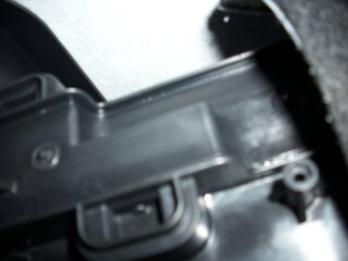

Gestern trat ein neues Problemchen auf,auf einmal Geräusche,kenne ich noch vom Logan I,kommt vom Innenraumlüfter,klingt wie ein Blatt oder sowas was im Lüfter hängt und nervig rattert.Beim alten Logan half Heizung aufdrehen,nach einiger Zeit war es dann so trocken das es geschreddert irgendwo aus den Lüftungsdüsen rauskam.
Kann ja nun nicht mehr sein,kommt ja nicht am Reinluftfilter vorbei.;)
Habe daher an einen Strichcodeaufkleber gedacht,der vielleicht bei der Montage vergessen wurde abzuziehen,sich durch die Wärme nun gelöst hat und da drin hängt.
Also in's Forum geschaut wo dieser Filter sitzt,runter zum Auto,kann man ja mal raus ziehen den Filter und kommt dann ja vielleicht an den Fremdkörper ran.:)
Nachgesehen,und gestaunt: Der MCV hat KEINEN Reinluftflter.
Das ist besonders interessant weil nach dem Fahrzeug spezifischen Wartungsplan,nach VIN ausgestellt soll der Reinluftfilter bei jeder Inspektion also alle 20.000 km oder einmal im Jahr ausgetauscht werden.:huh:
Inzwischen frage ich mich wirklich ob die selbst überhaupt wissen was in ihren Autos drin ist...:bang:
