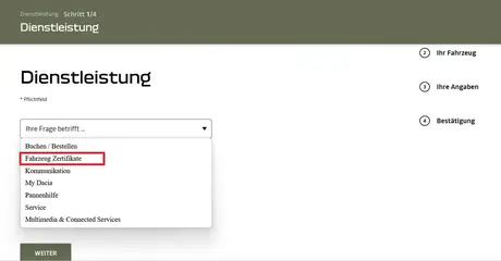

Wenn es dein Händler versäumt hat, dir die Garantie und Wartungsunterlagen zu deinem Fahrzeug auszuhändigen, kannst du auch die Kundenbetreuung des Herstellers anschreiben, um die benötigten Dokumente und Informationen zu bekommen.
Dann hast du auch den richtigen Ansprechpartner, den du fragen kannst, ob er eine Überziehung des Intervall akzeptieren würde, ohne das die Garantieansprüche negativ beeinflusst werden.

Oder du nutzt diese App, hier solltest du den Garantiebeginn auch einsehen können. (Halbwissen meinerseits)
Eine weitere Möglicheit
Wie komme ich in der App zu der Ansicht ?
