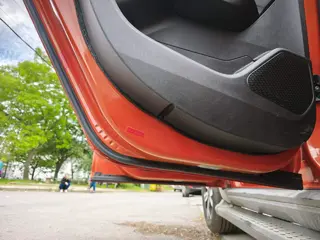

Heute war ich beim Dacia-Händler und habe den einzigen verfügbaren, vorderen rechten (Türschutz), den sie auf Lager hatten, montieren lassen. Die anderen drei habe ich nach der neuen Nomenklatur bestellt.
ABER – bei Dacia Duster 2 Phase 3 sind die Teilenummern unterschiedlich.
Der Grund dafür ist, dass die vorderen etwa 5 cm länger sind. ...
Hallo!

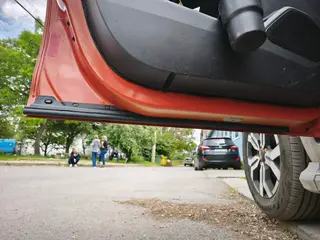

Die restlichen drei Dichtungen sind angekommen, und ich habe sie in 20 Minuten montiert – dafür müssen die Teil-Dichtungen der hinteren Türen entfernt werden.
Ich habe ein Spezialwerkzeug benutzt, das ich in meinem Werkzeugkoffer im Auto aufbewahre.
Es stellte sich heraus, dass die hinteren Dichtungen aus einem langes Stück bestehen (sie ergänzen also nicht die bereits montierten Teilstücke) und von oben bis unten auf der rechten/linken Seite reichen.
Sie sind mit den Dichtungen der Vordertür verbunden.
Die korrekte Information lautet also wie folgt:
  • 808309107R – Beifahrertür, nur unten,
  • 808316850R – Fahrertür, nur unten
    jeweils 23,00 inklusive Steuer
  • 828385082R - hinten Beifahrertür, еin langes durchgehendes Teil – ersetzt das Teilstück.
  • 828391179R - hinten Fahrertür, еin langes durchgehendes Teil – ersetzt das Teilstück.
    jeweils 27,61 inklusive Steuer
