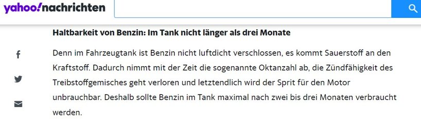

Guten Tag zusammen,
ich habe mir im Juli 2021 einen neuen Sandero Stepway III, mit Benzin und LPG gekauft.
Frage: sollte ich doch ab und zu mal `ne Tankfüllung mit Benzin fahren, oder kann ich dauerhaft mit LPG fahren ?
Vielleicht kennt sich da jemand aus.
habe hierzu eben einen Artikel gefunden (siehe Anhang) also,doch besser manchmal auf Benzin umschalten...
Der Artikel ist Bullshit.
Bis Benzin seine Zündfähigkeit verliert dauert es schon wesentlich länger als 3 Monate.
Du benötigst Benzin zum Starten des Motors - also wird das automatisch ständig verbraucht.
Benzin musst Du also nur ab und zu mal nachtanken.
Ansonsten kannst Du dauerhaft mit LPG fahren

@John58
Dann möge der Verfasser des Artikel mir einmal erklären wie die mit Benzindämpfen gesättigte Luft im Tank ausgetauscht wird.
Richtig. Gar nicht
@John58
Richtig. Gar nicht
Ein komplett geschlossenes System ist es trotzdem nicht. Es gibt be/entlüftung sonst würde er sich im Sommer ausdehen und bei entnahme zusammen ziehen. Es sind u.a Aktivkohlefilter etc. eingebunden. Das weißt du doch selbst oder ?
