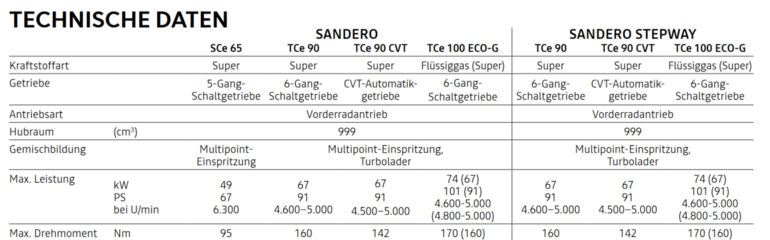

vielleicht hab ich dich nur falsch verstanden. Aber der TCe100 Eco G hat mit Gas mehr Leistung als mit Benzin. Zumindest sagt das der Hersteller so. Also warum umschalten, wäre dann ja weniger Leistung.
Aber sonst hast du recht, der Motor wurde für Gasantrieb gebaut. Sollte man also auch nutzen .
