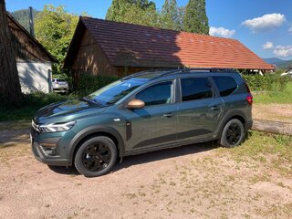

Wir haben die schmutzfänger dran und nicht das Problem. Was aber ein Problem ist wenn man recht weit rechts oder links fährt (Autobahn, enge Serpentinen) und da eine Leitplanke ist das der Sensor auch dann reagiert.
War nicht so teuer, glaube nichtmal 200€ und wenn man sie selber montiert wird es noch günstiger.
Die sehen ja in der Tat noch relativ dezent aus...das wäre also schon eine Überlegung wert. Macht jetzt vorm Winter vielleicht sogar doppelt Sinn. ;)
Beim Jogger und Sandero "Stepway" m. M. n. ein preiswertes nützliches Zubehör. Wäre es ein Stepway geworden hätte ich sie vorne und hinten nämlich genommen. Die Montage ist wohl auch DIY freundlich. Siehe Videos von LZ Parts. Der Sandro 3 Streetway ist vorne Bordsteinkantentechnisch und auch bei immer weiter zunehmenden Schlaglöcher im städtischen und ländlichen Raum auf Nebenstrecken und Anliegerstraßen etwas zu tief dafür ausgelegt. Sicherheit, Reinigungshilfe und Materialschonung geht bei uns vor Optik.
