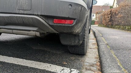

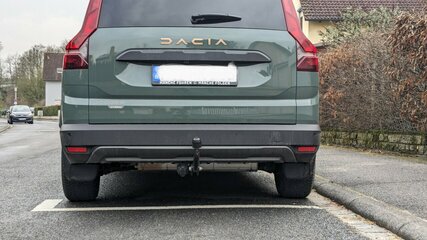

Ich kram mal den Thread noch mal raus um über ein Update zu berichten.

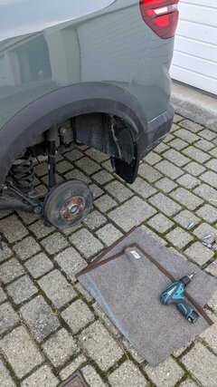

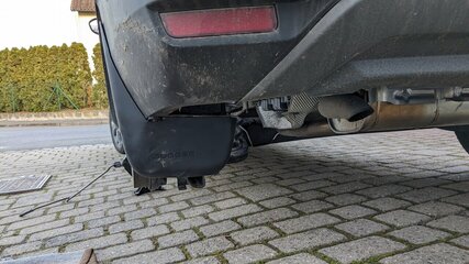

Ich hab mir diese Fehlkonstruktion jetzt lange genug mit angesehen und besagte Schmutzfänger hinten besorgt und mehrere Regenfahrten hinter mir.
Und siehe da: Nichts blinkt mehr.
Tatsächlich: Kleines Ding, große Wirkung.
Empfehlung!
Kostenpunkt: 29€

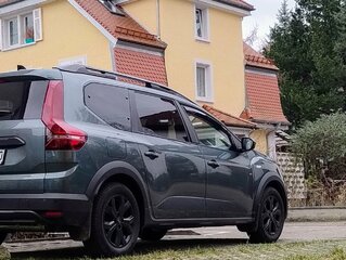

Wir haben sie von Anfang an und sie sind super zudem sehen sie auch noch gut aus, sie unterstreichen den Outdoor Look noch zusätzlich und der Endtopf ist mit Auspufflack Schwarz Lackiert weil es mich genervt hat das man den Endtopf ja zum Teil sieht.

Die Position sogar zweier der Sensorenpaare hinten haben wie man in Beitrag #36 ja sieht alle Sandero 3er! Ohne die Schmutzfänger dazu kannste das vergessen! Außerdem bleibt auch die roten Lampen lange sauber.
Die Dinger (1 Paar) kosten 31 Euro Liste im Zubehör plus Montage.
Montage ist wohl einfach mit Schablone und ner kleinen Bohrmaschine. Teilweise werden die vorhandenen Schrauben für die Innenverkleidung des Radhauses mit benutzt.
Habe die Dinger seit 1,5 Jahren nun im Einsatz und bin sehr, sehr, sehr zu Frieden damit.

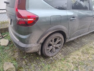

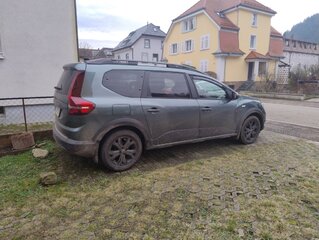

Der Hintere Schmutzfänger könnte aber breiter sein da er nicht die ganze Rad breite abdeckt und wie man sieht doch Recht viel an dem Schmutzfänger vorbei geht und dadurch den seitlichen Sensor beeinflusst. Gut hier ist es Matsch und nicht nur Wasser aber er reagiert nicht mehr wenn er so verschmutzt ist. Ist ne extrem Verschmutzung :D aber wir sind ja auch nicht auf dem Ponyhof
Der Dreck kommt aus dem unteren Radkastenbereich am Übergang zum Schmutzfänger. Die Reifen MÜSSEN das Wasser und den Schlamm technologie bedingt möglichst zur Seite auswerfen / verdrängen.
Sieht man ja schön an deinem Foto. Da hilft der Schmutzfänger - auch breiter - mal gar nicht bei deinen Sensoren.
Dazu muss das ganze Radhaus theoretisch breiter werden, oder besser Du musst so eine Art "Bürstenvorhang" um die Aussparung statt der Zierleisten montieren. Die Borsten schliessen die Lücke zwischen Rad und Radkastenkante ohne das sie den Reifen natürlich berühren. Das kenne ich von Linienbussen und warum diese "Bürsten" angebracht sind. Nämlich aus genau dem Grund.

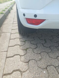

siehe dir mal das eine Bild von mir an. Bei den vorderen Schmutzfängern ist es deutlich weniger Dreck der an die Wagenseite klebt und wenn man dort die Schmutzfänger ansieht sind diese weiter aussen montiert.
@Odins_Forest_Highway
Wie gesagt, Du brauchst so eine Art "Vorhang" für dein rechtwinkliges Heck hinten. Vorne hab ich bauartbedingt beim "Streetway" bisher keine nötig. Das müssen die Sandero 3 Stepway Leute mit Euch Jogger Freunden ausmachen.
Die Form der 2 vorderen Dreckfänger ist ausreichend. Sieht man ja. Gute Fahrt.
