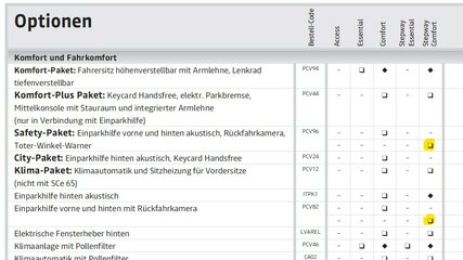

Sofern ich denke hast Du ein Comfort. Rückfahrkamera und Toter-Winkel-Warner waren immer im selben Paket, man konnte nie eines ohne dem anderen bestellen (soweit ich mich erinnere).
Ich weiss nicht einmal was ich dir raten soll. Erst mal beim Händler reklamieren daß der Toter-Winkel-Warner nicht funktioniert. Dann sehen was er sagt. Leider glaube ich nicht daß er den noch nachrüsten kann, umsomehr wenn auch ein falscher Kabelbaum eingebaut wurde. Aber auch wenn nicht, müßte man noch bohren, usw...
Doch, wie ich sehe, in Deutschland konnte man. Das ist aus einer Broschüre vor einem Jahr:
Jetzt musst du herausfinden was in deinen Papieren steht: PCV96 oder PCV82...
Er hatte aber geschrieben, daß er das Safety Paket hat.
Und da sind die mit drin.
Ja. Nächster Schritt wäre die Papiere zu überprüfen um mal sehen was genau bestellt wurde :)

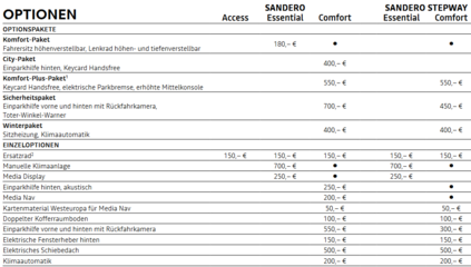

Also ich habe auch ein Comfort _mit_ Sicherheitspaket _ohne_ Totwinkelwarner. War aber auch von Anfang an kommuniziert. Es gab wohl mal das Sicherheitspaket kurze Zeit ohne Totwinkelwarner.
