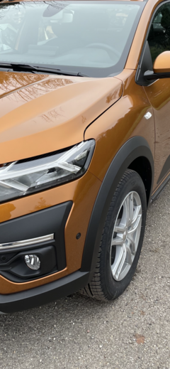

Hat dein Kotflügel vorne seitlich einen schwarzen Punkt
Nein, den hat er leider nicht, bzw. den suche ich vergebens.
Aber er erkennt beim Einparken Vorne seitlich auch problemlos Hindernisse.
Macht er dies dann über das Frontradar?
den Punkt solltest Du haben, ich habe auch die von Dir genannten Pakete.

Du hast vorne auch Sensoren die sind in dem schwarzen Teil deiner Stoßstange
Danke Thomas,
habe das auch schon auf Bildern gesehen, aber genau diese Punkte fehlen bei mir Vorne.

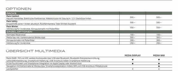

Im Saftey-Pack waren sie mit drin.
Wir haben den Tot-Winkel Warner jedenfalls, da wir das Safety-Pack dazu hatten.
