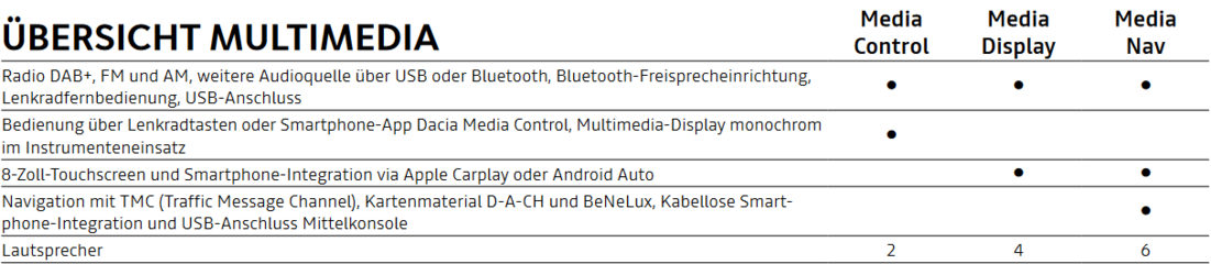

TMC gab/gibt es als Option für Fahrzeuge zu konfigurieren die nicht für Deutschland bestimmt sind (zB. Österreich).
In Deutschland war das NIE konfigurierbar - zumindest nicht seit Januar 2021, denn solange habe ich die Seite immer wieder besucht bevor wir uns entschlossen den Sandero zu bestellen.
Warum das nun nur im Ausland geht und nicht bei uns, das musst du Dacia fragen. Andere Software, andere Gesetzeslage oder oder oder - das wird dir hier keiner sagen können.
Und das es nicht funktioniert, sehr ihr ja selber an den abstürzenden Navi´s. Das wird schon Gründe haben.
