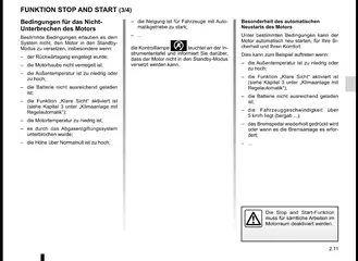

Ich besitze einen Sandero Stepway. Ich benutze auch die Stop and Go Funktion. Manchmal funktioniert diese Funktion nicht. Auch nach drei bis 4 Mal nicht. Und dann funktioniert sie wieder, ohne dass ich etwas ein- oder ausgeschaltet habe. Woran kann das liegen?

Hallo René Althaus, herzlich willkommen im Forum.
Ist auch bei mir so. Hängt damit zusammen, dass diverse Faktoren stimmen müssen, damit Start - Stopp aktiviert wird.
Akkuspannung, Motor- und Außentemperatur, Klima an - aus usw., usw.
Mein Akku geht jetzt ins vierte Jahr und ich habe auch den Eindruck, dass es jetzt etwas länger dauert, bis S/S aktiviert wird. Kurz, der Akku altert.

Völlig normal,fahre auch einen Sandero aus 2020,wie Du.
Wenn der mal mehrere Tage nicht gefahren wird dauert es bei Meinem auch ein paar Ampeln länger bis S&S wieder aktiv wird.
Wie @Earn schon schrieb,die Starterbatterie läßt im Laufe der Zeit naturgemäß an Leistung nach.
PS meine ist jetzt 5 Jahre,105000 km drin,immer noch die 1. trotz dauerhafter Nutzung von S&S und deutlich Stadtverkehr. ;)
