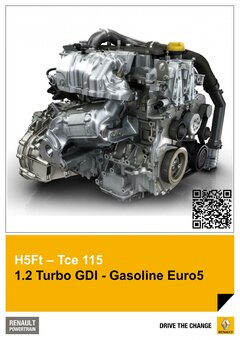

das kommt davon, wenn einer von dem anderen einfach abschreibt.
ist wie in der schule:D
der tce 115/125 ist ein direkteinspritzer.
aber für viele steht tce halt für direkteinspritzung.:lol:
Da stehts doch korrekt. Multipoint Einspritzung (MPI).
Multipoint Einspritzung ist nicht gleich Direkteinspritzung.
Zusätzlich kann man das einfach selber nachgucken... Wenn die Einspritzdüsen in den Ansaugrohren sitzen ist es MPI, wenn die Einspritzdüsen direkt im Zylinder montiert sind ist es Direkteinspritzung (Wie ja der name auch schon sagt )
