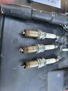

16468143571617418995791044601012.jpgverbaut sind zündkerzen des Typs ILKAR7J7G
Man sieht die Elektrode nicht richtig auf dem Foto aber die unterste, wo ist die Spitze? komplett runtergebrannt?
