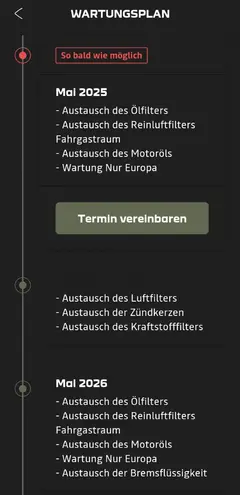

Bei meiner Frau Sandero2 BJ 2018 muss der Benzinfilter gewechselt werden dieses Jahr
Das ist eine Falschinfo,oder es ist ein Diesel ! Original Dacia Wartungspläne sehen anders aus.Und es gibt auch Werkstätten,die stellen einen solchen Wechsel in Rechnung,obwohl es keinen Filter zum Wechseln gab.
