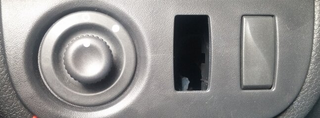

ich bräuchte für meine Frontkamera einen einfachen Ein-Aus-Schalter. Diesen möchte ich an der originalen Stelle der Einparkhilfe platzieren (ich habe keine Einparkhilfe, sondern eine Rückfahrkamera). Leider finde ich z.B. bei Conrad keinen optimal in den Frontplattenausschnitt (ca. 33x15mm) passenden Schalter. Bohren möchte ich auch nicht.
Daher und auch aus optischen Gründen würde ich gerne den originalen Taster der Einparkhilfe einbauen. Da es eben ein Taster und kein Schalter ist, frage ich mich, wie ich das anschließen kann. An anderer Stelle Taster zum Schalter umbauen - polo9N.info habe ich gelesen, dass es möglich ist, ein "Schaltfolge Konvertmodul" an einem Taster anzuschließen und man dann einen Schalter hat. Funktioniert das für meinen Fall? Andere Ideen?

Mit dem Taster evtl ein Zeitrelais ansteuern. Damit kann man die Kamera für eine fesrgelegte Zeit (z.B. 10 Sekunden) einschalten.

Als einfachen Schalter empfehle ich den Begrenzer Schalter oder den Tempomat/Begrenzer Schalter.
Das sind Schalter und keine Taster wie alle anderen...
Habe Schwierigkeiten einen solchen Schalter bei Ebay zu finden, passt der im Bild angehängte aus dem Laguna III?
Bekommt man so einen Schalter ansonsten im Autohaus? Hat jemand zufällig eine Teilenummer und vielleicht sogar den Preis?!?
