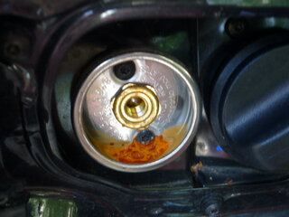

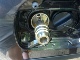

Hier die Fotos des Anschlusses. Vielleicht könnt Ihr mir weiter helfen. Vielen Dank.

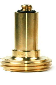

Das ist für Deutschland noch nicht der richtige, das ist meine ich der der geplant ist damit alle Länder den gleichen Anschluss haben und alles vereinheitlicht wird.
Du musst diesen auf dem Bild eigentlich haben, ich habe mir ein Set vor 1 Woche bestellt und hätte ein über bei Bedarf.
Aber der Händler sollte dir eigentlich ein besorgen.

Du hast, wie hier schon vermutet, einen DISH-Anschluss (das Schraubinnengewinde).
Wenn das ein Auto für den deutschen Markt ist, dann hat man dir einen falschen Adapter dabei gelegt.
Richtig wäre DISH auf ACME.
Nachtrag: Uwe 1970 hat den richtigen Adapter als Bild eingefügt. Wende dich an deinen Händler.
Ansonsten kannst du so einen Adapter für ca. 10€ bis 20€ kaufen.

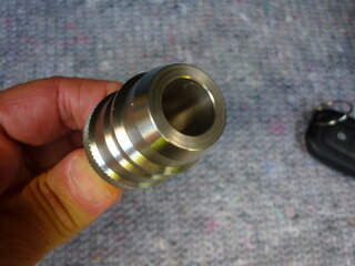

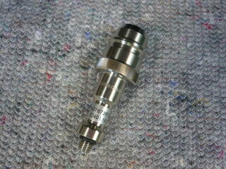

Die Bilder zeigen einen Adapter von M10 auf Euronozzle.
