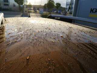

Ich hab meinen erst mit Sonax Politur bearbeitet und danach mit Sonax Hartwax behandelt. Oberfläche ist mega glatt und der tiefen Lanz ist Wahnsinn. Ich weiß, dass ich das mit dem Wax öfters mal wiederholen muss, aber das macht mir nichts aus.
Hab mal ein Bild angehängt wie es dann beim Waschen ausschaut.

Schönes Ergebnis!
