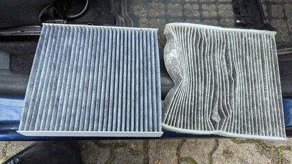

Was nicht so schön zu wechseln ging war der Innenraumfilter. Seit 2 Jahren geh ich ja nicht mehr zu Renault und daher ist der seit dem nicht mehr jährlich gewechselt worden. Nass war der alte Filter nicht, ich dachte ja eigentlich das die nass werden wenn man mit Klimaanlage fährt. Vom Schmutzgrad her wars aber deutlich fällig.
