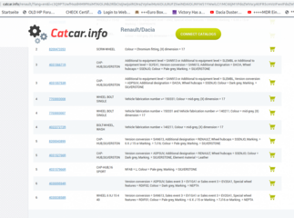

Hat bitte jemand die KBA-Nummer dieser Felge zur Hand?
Mein AH konnte nicht weiterhelfen.
