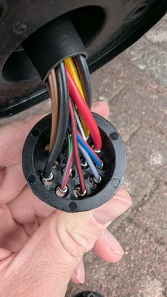

leider habe ich folgendes Problem.
Bei meiner Steckdose für den Anhänger leuchtet das Bremslicht dauerhaft.
Nach Rücksprache mit dem AH wurde mir der E-Satz für den Duster/Bigster eingebaut. Dieser Funktioniert aber nicht beim Bigster. Da gibt's wohl eine Rückruf Aktion. Dieser soll jetzt wieder getauscht werden, ist aber natürlich im Rückstand.
Kleines Feature, der E-Satz hat nicht die Norm Farbe. Es ist zum kotzen...
Sollte jemand das gleiche Fehlerbild haben, Hilft dieser Beitrag eventuell.

Bei dem Dauerlicht gehe ich von einem falsch angeschlossenem Kabel aus. Evtl. eine Brücke irgendwo.
Die falschen Kabelfarben sind ärgerlich, aber zu vernachlässigen, solange die Pin- Steckerbelegung paßt.
Ähnliches hatte ich auch schon, durchgemessen und dann gebastelt...

Dabei wurde festgestellt, dass der überarbeitete E-Satz andere Stecker nutzt.
Also statt 30 Minuten Modul anbringen muss das Auto jetzt noch mal einen Tag zum AH, weil der komplette E-Satz bestellt und neu verbaut werden muss.
Für mich halb so wild aber wenn jemand in einer Ähnlichen Situation ist und schon der Rest verbaut wurde vielleicht eine hilfreiche Vorwarnung

War gestern beim AH, der komplette E-Satz mußte gewechselt werden.
Jetzt funktioniert alles.
Der AH sagt " das sollte bei keinem neuen Bigster mehr passieren"
