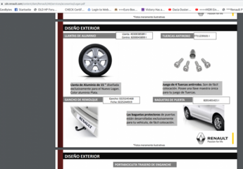

Die Preisliste für Zubehör ist KEIN verbindliches technisches Dokument und OHNE Zusicherung von Eigenschaften. Auf INTERNE DACIA Listen habe ich als Kunde keinenZugriff.
Genau deshalb läuft ja seit zwei Wochen meine Anfrage bei DACIA.
Der Hersteller wird diese Felge nach den rechtlichen Bedingungen für die Erteilung der Betriebserlaubnis geprüft haben.
Es steht dem Hersteller frei, mir genau diese Antwort zu erteilen. DAS macht er aber nicht. Warum?
Dank @Cardriver-911 habe ich nur das hier gefunden:
