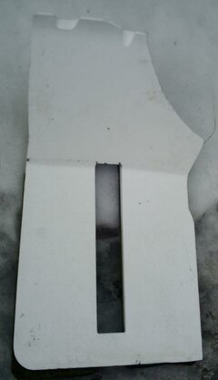

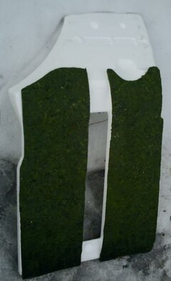

... dass unter der Verkleidung hinter den Pedalen Styropor liegt
Als Isolier- oder Antidröhnschutz.
Wenn es geknacht hat, hat es nur einen Riß bekommen, liegt aber noch fixiert in Position.
Bevor Du Dir den Ärger mit der Werkstatt antust, die dann außerdem noch meinem wird, daß dort kein Fuß was zu suchen hat (zumindest mit Druck) und einen kostenlosen Tausch ablehnt, repariere es selbst mit geringen Aufwand.
Verkleidung wegklappen und den Rißbereich lokalisieren.
In den Rißbereich von oben Weißleim (Bastelkleber) oder etwas verdünnten Ponal Holzleim (ist auch Weißleim nur etwas eingedickt) großzügig einfließen lassen.
Über Nacht antrocknen lassen und dabei die Verkleidung in weggezogenen Abstand halten, damit sich nicht anklebt.
- Am anderen Tag ist dann alles wieder im Lot.
Das Styropor ist an dieser Klebestelle so gefestigt, daß wenn überhaupt, der nächste Bruch höchstens daneben erfolgen kann.
Weißleim / Bastelkleber / Ponal deswegen, weil es Kleber OHNE Lösungsmittel sind.
Lösungsmittelhaltige Kleber zerfressen Styropor, bzw. schmelzen Löcher in dieses Material.

Danke, danke, auch für die Bilder. Der ganze Sitz ist je demnach mit Styropor unterlegt. Hätte man das eher gewusst, hätte man mehr aufgepasst :)
Ich habe mal jemanden richtig drunter schauen lassen und der meinte, dass kein erkennbar großer Riss zu sehen ist, d.h. eigentlich gar keiner; da war das Knack-Geräusch also folgenlos. Doch noch Glück gehabt. Als ich mal bei ATU angerufen hab, haben die mir gesagt, man könnte im Falle des Falles dann auch etwas anderes basteln, etwa Gummimatten statt des Styropors.
