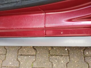

ich habe vor kurzem als Erstwagen einen Sandero Stepway 2010 1.6 MPI gekauft und folgende kleinere Stellen am Fahrzeug zu bemängeln:

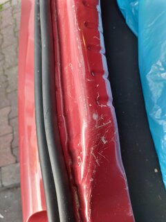

Am Kofferaum und an der hinteren Einstieg befinden sich besonders viele Kratzer die bis auf das Blech hinuntergehen, an anderen Stellen am Fahrzeug vereinzelt andere. Unbehandelt werden diese Stellen, bis auf die sich im Innenraum befindlichen, anfangen zu rosten oder? Rost will ich erst garnicht am Fahrzeug haben, augenscheinlich ist das Auto rostfrei. Rost habe ich nur an der Unterseite gesehen. Gibt es ansonsten Stellen wo der Sandero versteckt gammelt?

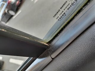

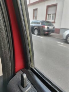

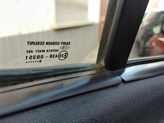

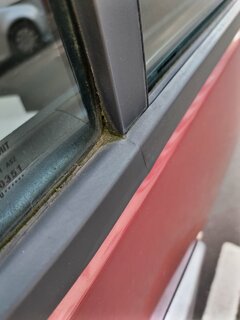

An den hinteren Fenstern schimmelt es. Woran liegt das und wie kann man das Beheben?

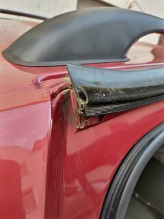

Eine Gummileiste auf der Beifahrerseite am Dach sitzt nicht fest. Sollte man die entfernen und die Karosserie darunter reinigen? Wenn ja, an welchen anderen Stellen ist dies noch zu empfehlen?

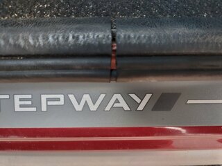

Die Türdichtung der Tür des Fahrers sitzt nicht ganz richtig. Kann das problematisch werden? Außerdem fehlt eines der Kunststoffklappen die Wasser abführen an der Fahrertür, es befinden sich anonsten jeweils zwei unten an jeder Tür. Muss die fehlende Klappe ersetzt werden?

Aalsoo…die Gummileiste am Dach habe ich von der Bauart her auch an meinem MCV 2 über den Türen. Diese habe ich vorsichtig entfernt ( ist nur gesteckt ) und den ziemlich heftigen Kompost-Schmodder entfernt bzw. die Dichtung mit Spüli-Wasser und einer weichen Bürste gereinigt. Das schadet definitiv nicht und kostet auch nichts. Man kann die Seite der Dichtung, die für die Klemmung verantwortlich ist, vorsichtig etwas zusammen drücken, dann hält sie wieder besser.
Die Türdichtung / den Spalt hab ich auch beim MCV 2…macht absolut keine Probleme. Da dringt definitiv kein Wasser ein. Man kann versuchen, die Dichtung im unteren Drittel unten zu lösen und neu zu justieren/ etwas anders zu verlegen, dass der Spalt kleiner wird…hab ich auch gemacht, mach Dir da aber auch keine Gedanken.
Die Kratzer würde ich in Anbetracht des Kaufpreises eher lassen, da passiert nicht viel…auf keinen Fall beim Lackierer viel Geld investieren. Ansonsten halt eventuell die Dichtung entfernen, gut abkleben, leicht anschleifen …eventuell grundieren, nochmals schleifen, dann mit Original Lack aus der Dose lackern und eventuell noch Klarlack drüben. Am Besten bei warmer Witterung…
Das Fahrzeug stand offensichtlich immer draußen, Moos hat sich außen an den Dichtungen abgesetzt. Im Herbst/Winter bei feuchtem Innenraum durch nasse Fußteppiche etc. hat sich entstehendes Kondenswasser innen an den kalten Scheiben abgesetzt und am Dichtungsbereich innen/unten gesammelt. Dann schimmelt es…ich würde erstmal mit Schimmelspray und Zahnbürste ran gehen und den Innenraum auf Nässe überprüfen, Teppich etc. und ob unten an den Türen die Wasserabläufe frei sind…was man halt so macht.

OK, ist jetzt egal. Ich fange an mit der Gummipflege. Ich würde mit Schminkpads und Q-Tips (getränkt in 99 %igem Alkohol (Ethanol)) den Schimmel entfernen. Danach mit einer Gummipflege behandeln, ist klar. SONAX XTREME ReifenPfleger | waschguru, 14,90 €
Das die Gummidichtungen am Einstieg 2mm zu kurz ist, ist schon fast normal. Aber nicht schlimm, nur schlimm fiür's Auge. Zieh sie mal rechts und links 50cm ab und steck sie wieder drauf, kann gut sein das sie jetzt schließt.
Die Kratzer am einstiegsholm (Hundekrallen) würde ich versuchen zu polieren. SONAX PROFILINE SP 06-02 | waschguru, 13,90 €
Hast du eine Poliermaschine, dann 1200 bis 1500 U/min hartes Pad oder fellpad.
Zu deiner Ladekannte kann ich nur sagen: schleifen, grundieren und lackieren.
Was mit deiner Dachleiste los ist, nee, keine Ferndiagnose.
Frage an die "Blech Jungs" hier im Forum: warum/wieso ist das so gestaucht? Dieser Wellensittich ist doch nicht normal?

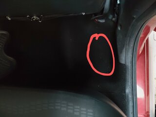

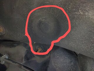

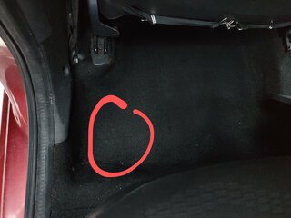

ich habe beim Staubsaugen zwei feuchte Stellen entdeckt jeweils eine bei den hinteren zwei Einstiegen. Das passt auch zur Erklärung von @Rolf76 bezüglich dem Schimmel an den Fenstern.

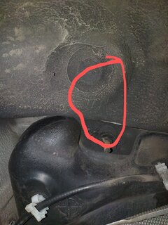

Auf der Beifahrerseite fühlt es sich sowohl im als auch unter dem Fahrzeug im auf den Bildern eingekreisten Bereich besonders feucht an.
Auf der Fahrerseite ist es eher weniger feucht, hier war es für mich auch schwerer den feuchten Bereich genauer einzukreisen.
Was ist hier die Ursache und wie könnte man das beheben? Ich nehme auch mal stark an das es bereits angefangen hat zu rosten.
Mit freundlichen Grüßen
Rost ist keine Annahme sondern - wenn vorhanden - ein Fakt. Woher willst Du wissen das es bereits rostet, wenn Du noch nicht nachgeschaut hast...?
Edit: Ich habe schon zu viele " rostfreie " FZG gesehen. In Deinem Fall heisst es erstmal herausfinden wo das Wasser herkommt, dann kann man Schritt 2 tun und etwas wirksames dagegen tun.
Gruß,
Murphy
@einbrotistessbar
Den Wassereintritt muss und kann man eingrenzen. Da ich jetzt nicht selbst am betreffenden Fahrzeug stehe, ist es natürlich schwer für mich, da jetzt punktuell den richtigen Tip zu geben. Am Besten man nimmt sich erstmal eine Seite vor/ als Beispiel jetzt halt die stärker betroffene Beifahrerseite. Wenn es im Bereich Vordertür/B-Säule und im dortigen Fußraum nass ist, aber an der A-Säule eher trocken, kann man ja mal mit einer zweiten Person und Gartenschlauch und Taschenlampe im Innenraum nachforschen. Da muss dann auch mal eine Verkleidung ab, etc. Das ist ein Geduldsspiel und dauert. Bei meinem Mercedes-T-Modell war zum Beispiel am Dach die Reling-Befestigung undicht, es lief in der B-Säule runter zum Fußraum. Das habe ich halt gefunden, weil ich dem Wasser von unten nach oben gefolgt bin/ Fußraum unter dem Sitz nass, vorne trocken, hinten trocken. Also B-Säulenverkleidung ab. Siehe da…Wasserläuer von oben/ vom Dach. Dann eben Himmel ein Stück ab, usw.

@Murphy Wie stark und wo genau lässt sich natürlich ohne vorher alles geöffnet zu haben nicht genau sagen. Aber wenn die Stellen so lange feucht waren, dass sich Schimmel an den Fenstern gebildet hat und neben den Schrauben, die sich zumindest teilweise innerhalb des feuchten Bereiches befinden, sich kleine Bläschen gebildet haben vermute ich dass es an den feuchten Stellen begonnen hat zu rosten.
Danke für eure Tipps dann muss ich mir mal das Ganze genauer anschauen.
