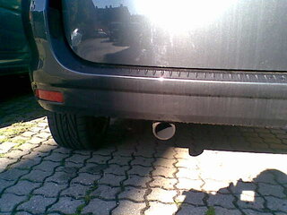

ich habe auf Garantie eine neue Auspuffanlage bekommen.
Diese Wurde von der Renault-Werkstatt eingebaut. Nach einigen Tagen habe ich festgestellt, dass seit der neue Auspuff eingebaut war, die hintere Stoßstange verformt und teilweise verschmort wurde.
Ich bin natürlich gleich wieder in die Werkstatt.
Auf der Hebebühne hat man gesehen das der Auspuff absolut waagrecht also korrekt eingebaut war. Trotzdem ist der Austausch-Auspuff von Renault wohl nicht genau baugleich mit dem Originalen. Das Endrohr sitzt minimal höher und ist etwas kürzer.
Meine Frage an Euch:
Wer muss jetzt für die verschmorte Stoßstange aufkommen?
Renault, die Werkstatt, oder sogar ich selbst?
Der Werkstatt-Meister meint Renault wir auf jeden Fall versuchen das auf falschen Einbau rauszuschieben.
Danke schon mal für Eure Meinungen!

es ist erstaunlich, ich hatte gerade das gleiche Problem.
Ich habe auf Garantie einen neuen Auspuff eingebaut bekommen. Sehr gut. (Nur den Kat und den Vorschalldämpfer, nicht den Nachschalldämpfer. - Grund: durchgerostete Auspuffhalter)
Nach dem Abholen des Fahrzeuges in der Werkstatt ging es gleich auf die Autobahn. Nach ca. 40 km die erste Rast: Da fiel mir der verformte Stoßfänger auf.
Wieder zurück in der Werkstatt wurde der zu hoch befestigte Auspuff als Ursache erkannt. Möglicherweise hat es auch etwas mit der größeren Verbrennungshitze beim Gasbetrieb zu tun. Aber beim alten Auspuff ist die Stoßstange ja auch nicht verschmort.
Die Werkstatt war sehr fair. Ich habe diese Woche kostenlos einen neuen Stoßfänger bekommen. Der Auspuff wurde durch Verdrehen zwischen Mittelrohr und Nachschalldämpfer etwas tiefer gehängt.
Das Foto zeigt den verformten Stoßfänger mit dem inzwischen tiefer gehängten Auspuffrohr.
Michael

beim Ph I ist das Endrohr nach unten gebogen.

gleiches Problem bei meinem MCV, auch stossstange kaputt. Auch ich bekomme eine neue.
Steck einfach die Dacia-Originalblende drüber.
Die verlängert bis außerhalb des Hohlraumes und leitet nach außen.
Stauhitze im inneren der Heckschürze somit Fehlanzeige.
