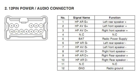

Ich beabsichtige ein kleines Soundupdate für den Duster 2 zu planen . Nun meine Frage: Hat das MediaNav Standard ISO Anschlüsse oder sind diese Herstellerspezifisch?
Ich hab das Radio noch nicht ausgebaut um genau nachzuschauen. Vielleicht gibt es ja schon Infos darüber?
VG

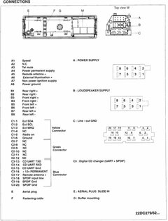

Vielen Dank für den Belegungsplan .
Aber was ist das für ein Stecker? ISO scheint es nicht zu sein. Hat vielleicht jemand die Bezeichnung vom Stecker?
Ich würde nämlich gerne ein Y Kabel bauen, um die Signale angreifen zu können.
Vielen Dank...
Hallo es gibt fertige Adapter im Zubehör auf Iso, ich selber habe von ACR ein Acton DSP 580 Pag & Play und ein Mono Blog verbaut kling super und einfach einzubauen.
Hier sind die Belegungen
